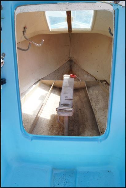

Dans la version voile , il y a un puits , de quel type est cette dérive ??
Elle pivote dans son puits ou c'est une lame qui monte ou descend ?
Merci d'avance de vos réponses

Bonjour, Difficile à dire d'après le schéma fourni par Jeanneau... Dérive sabre ou pivotante ? Si elle pivote vous devriez voir un axe sur la face avant du puits de dérive. Mais sans doute que vu la planche tenue par des élastiques sur votre photo, la dérive doit être une simple lame qui s'enfonce verticalement.

Disposant d'une dérive droite d'origine, j'ai toutes les dimensions à votre disposition (largeur 39,4 x hauteur 119 ; épaisseur 10). Ci-dessous une photo. Je reste à votre écoute pour tout besoin de complément ;)
