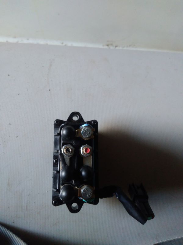

Je recherche de l'aide afin de trouver la panne de ma trim sur mon moteur Yamaha f50 de 2007la trim ne descend pas
Moteur testé en direct sur une batterie ok dans les deux sens
Les bobines du relais reçoivent leur 12v en monté comme en descente ( connecteur deux fils)
Les 12v est bien present a lentree du relais
Premier diag relais hs donc je lai remplacé par un neuf et au final meme panne ...
Quelquun a-t-i l eu se genre de problème ?merci d'avance

Bonjour Maxime, je constate aujourd'hui exactement le même problème sur mon yamaha F50 aet. J'ai également changé mon relais de trim en retrouvant le même résultat, j'ai du 12V sur les 2 connecteurs de sortie lorsque je sélectionne la montée ou la descente.
Avais tu réussi à trouver la cause de ce problème?
Merci d'avance
