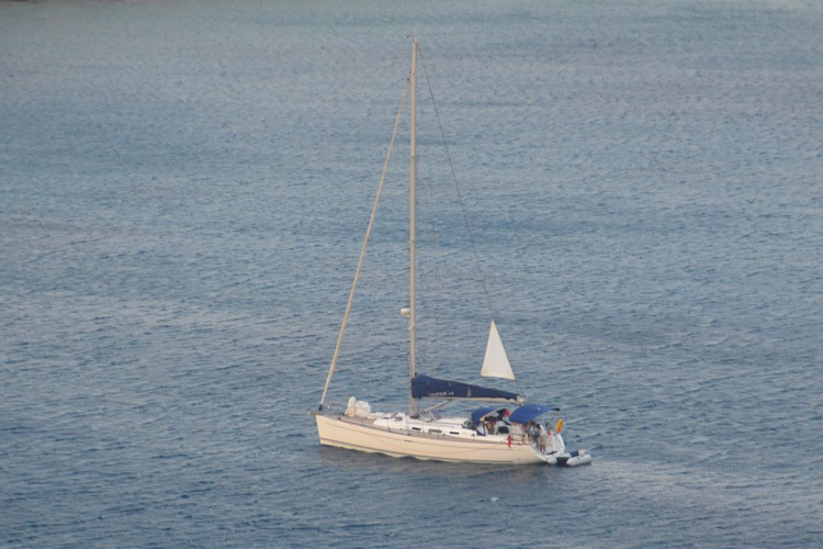

Antoine Gaillard
Un bikini ?
Stéphane Maroy
Oui il s'agit d'une technique apparue avec les années 80 où les culs des bateaux se sont élargis. Au début il s'agissait de tourmentin endeuillé sur le patatras. Pour avoir essayé cela diminue les lacets du bateau mais en fonction du vent c'est trop viollent pour la voile. Autre technique trainer la chaine de son mouillage secondaire au cul du bateau et gréer une patte d'oie un peu désaxée sur le principal si on est sûr de l'accroche.
