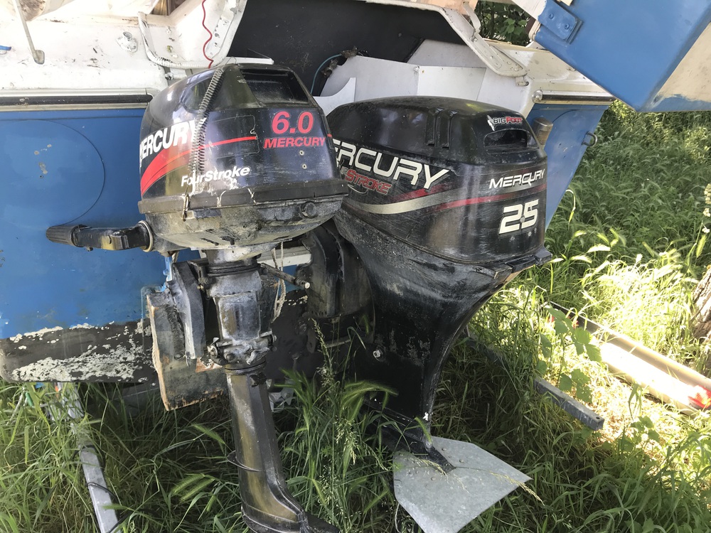

Bonjour,Sur votre bateau, les deux moteurs ne sont pas prévus pour fonctionner ensemble. Le 6ch doit servir de moteur de secours. Le 25 ch sera la propulsion principale.Quelle longueur fait votre Beekman ? De quel modèle s'agit-il ?Pour la remise en route des hors-bord sera assez simple. Il s'agit en effet de modèle avec carburateur (pas d'injection). Il faudra commencer par une bonne vidange moteur, vidange embase et sans doute un bon nettoyage carbu. Pour le reste cela devrait repartir… si le dernier hivernage a été bien fait.N'hésitez à nous raconter la suite !
