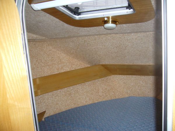

Utiliser un enduit textile coton pour le vaigrage permet de diminuer considérablement la formation de buée et condensation. Ces revêtements peuvent gérer jusqu'à 2,8L d'eau au m². La pose est simple en DIY
